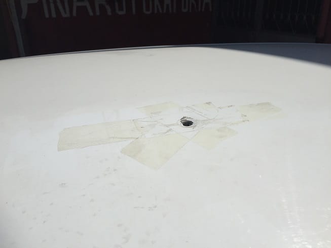

Merhaba arkadaşlar opel marka aracımda geçtiğimiz gün tavan üs kısımda bir kurşun deliği farkettim. magandanın attığı kurşun maalesef aracımın üst kısmına gelmiş ve tavanı delmiş. Allah beterinden korudu. Cana geleceğine Mala geldi çok şükür.
sonuç olarak istemesemde tavanı delinmiş bir aracım var resimde de gördüğünüz gibi. Bu deliği nasıl tamir ederim. tavsiyeleriniz nelerdir.
ilerde sıkıntı vermeyecek şekilde bu sorunu nasıl çözerim. teşekkürler.

o kısmı çektirirler, punto çektirme, sonra o kısma lehim kaynak yapılır, yumuşak metal eritilerek, fazlalık raspa ile alınır, sac görünümü olarak anlaşılmaz, anlayamazsınız, zımpara sonrası sanki orjinal sac gibi durur, işçilik iyi yapılırsa macun gerekmez bile, sadece lokal astar-boya-vernik ile o kısım boyanır, hiç kafana takma, yaptır gitsin.

lokal boya sürülse de tavana komple vernik atılması gerekir. bu da aracın tavanının komple boyanmış gibi görülür. ya da o bölge düzeltilip, macunlanıp, beyaz rütüş yapılır.

döşemeyi söküp içeri sivrilen uçları düzeltip fiber punto yaptırıp yukarda arkadaşın dediği işlemleri yaptır.
